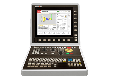

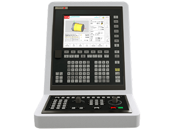

Diseñado para Tornos paralelos con eje C opcional y pensado para el trabajo a pie de máquina, sin necesidad de conocimientos avanzados de programación. Diseñado para adaptar las necesidades de tornos de bancada inclinada y grandes tornos de producción, ofreciendo la tecnología más puntera. Diseñado para Tornos paralelos con eje C opcional y pensado para el trabajo a pie de máquina, sin necesidad de conocimientos avanzados de programación…CNC 8065elite 2.0 T
CNC 8060elite 2.0 T
CNC 8058elite 2.0 T
Diseñado para dar solución a máquinas de alta exigencia en velocidad y precisión: Centros de mecanizado de 5 ejes con RTCP, Fresadoras pórtico y Mandrinadoras, ofreciendo la tecnlogía más puntera. Diseñado para centros de mecanizado de alta velocidad y fabricación de moldes de precisión, ofreciendo la tecnología más puntera. Diseñado para Fresadoras de tamaño pequeño-mediano y Centros de Mecanizado, para trabajos clásicos de mecanizado, sin requerir conocimientos avanzados de programación.CNC 8065elite 2.0 M
CNC 8060elite 2.0 M
CNC 8058elite 2.0 M
