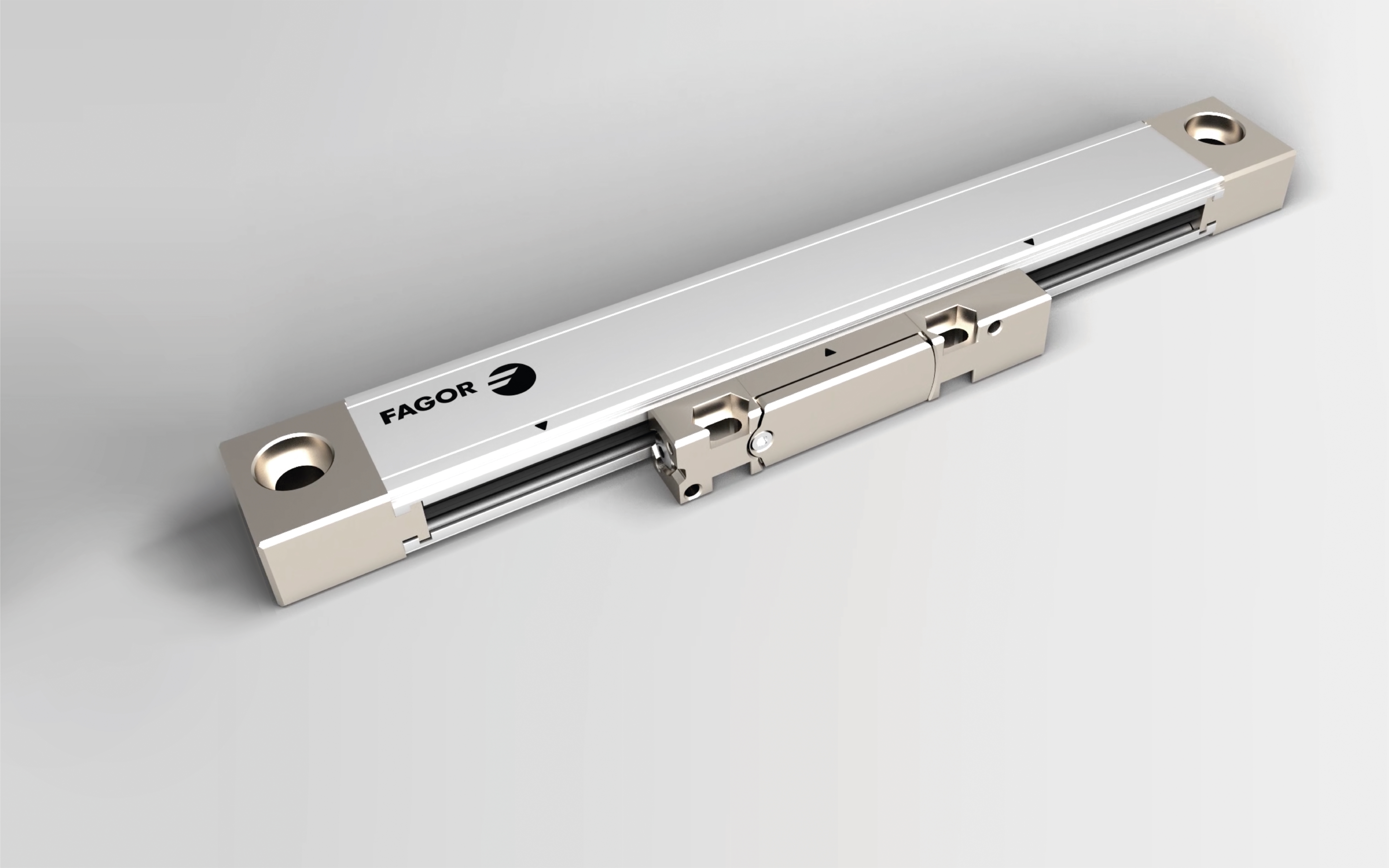

Fagor Automation lance les nouveaux codeurs linéaires absolus de la série 3. D’un point de vue mécanique, l’attention se porte immédiatement sur la tête de lecture de la famille S3, car elle est de petite taille et peut être installée dans des espaces réduits. L’option tête filetée a été conservée pour les différentes options de montage sans avoir besoin d’utiliser des écrous.
La tête de lecture de la famille G3, de petite taille, est identique à celle de la série précédente et comprend des connecteurs électriques et pneumatiques des deux côtés. Vous pouvez donc choisir la direction de la sortie sans devoir manipuler la tête.

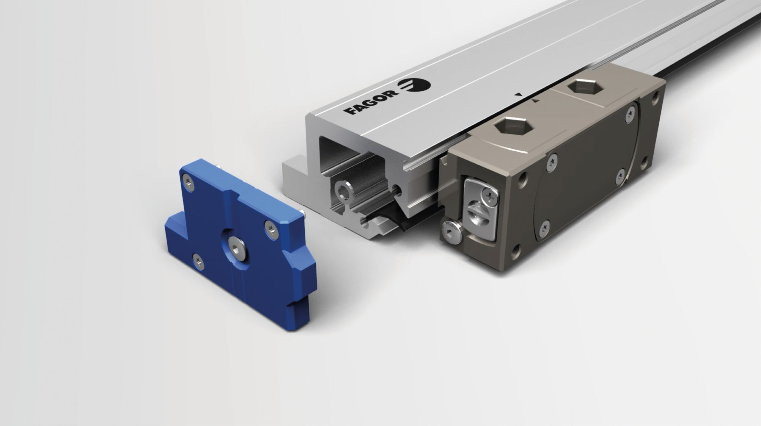

serie 3 1 def scaledDe plus, des modifications ont été apportées aux deux embouts qui intègrent ainsi de petites améliorations dans la conception par rapport à la série précédente. Les géométries d’extrusion ont également été modifiées en renforçant diverses pièces afin d’améliorer la réponse à différentes fréquences de vibration. L’élimination des 10 références sélectionnables a été utilisée pour renforcer les parois du profilé. Dans la famille G3, d’autres pièces ont été renforcées, telle que la zone de fixation du profilé à la machine, permettant d’atteindre des valeurs de 300 m/s2 de résistance aux vibrations pour une large gamme de fréquences.
Les lèvres de protection exclusives pour ces nouvelles familles sont également des ajouts standards sur tous les modèles. Elles sont optimisées pour les changements de section de profil et fabriquées à partir d’un polymère fluoré hautement résistant aux hydrocarbures et autres agents chimiques couramment utilisés sur les machines-outils. Le système de fixation G3 se distingue visuellement, le système TDMS TM ayant été remplacé par un processus spécifique d’usinage par extrusion flexible dans le sens longitudinal. Il Assure une plus grande rigidité pour la fixation entre le profilé et la machine, ce qui contribue également à améliorer sa réponse aux vibrations.
serie 3 2Des améliorations ont également été apportées aux sous-ensembles optoélectroniques, essentiels aux performances du codeur dans des environnements de travail hostiles. Cette nouvelle fonctionnalité dépasse les capacités anti-condensation et anti-vapeur attendues, en minimisant leurs effets et en optimisant les performances et le fonctionnement du codeur.
