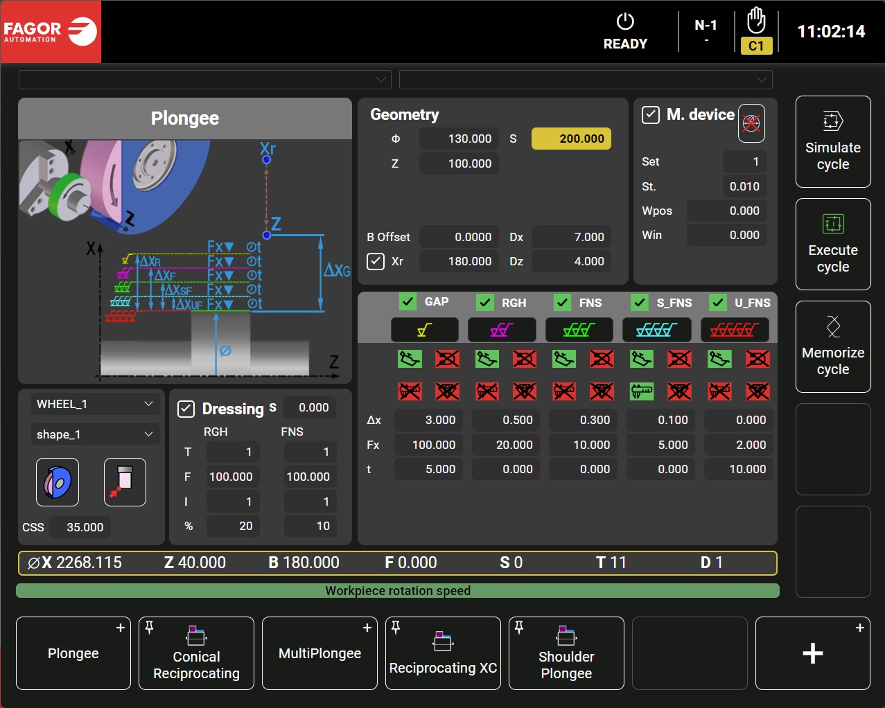

  • Cicli dedicati per rettifica cilindrica: Diamantatura con profilo libero, Tuffo, Multituffo, Passante cilindrico, Passante conico, Passante Bombato, Rasamento, Ciclo speciale per la lavorazione delle camme.
plongee
Esempio di programmazione interattiva, Ciclo Tuffo.
  • Fasi di lavorazione: definizione personalizzata di: sgrossatura, finitura e superfinitura.

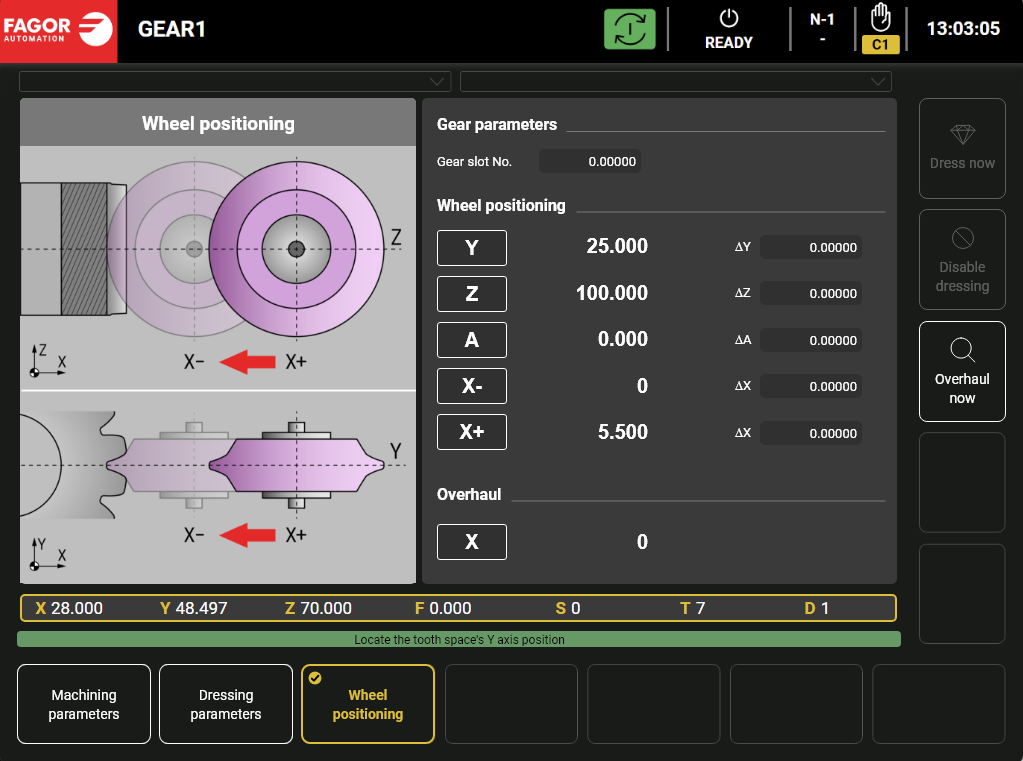

  • Applicazioni speciali: rettifica di ingranaggi e soluzioni customizzate.
ingranaggi
Ciclo rettifica ingranaggi.
