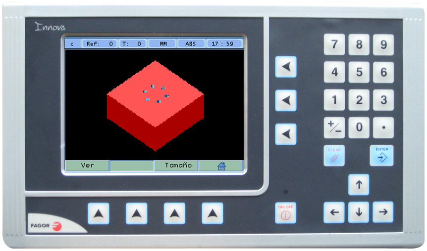

De acordo com um porta-voz da empresa “O avanço em produtividade para manter a competitividade do cliente não se limita exclusivamente ao mercado de CNC, pois temos observado esta mesma necessidade no mercado de máquinas manuais (sem CNC). Nossos clientes seguem esperando mais não somente de suas máquinas com CNC mas também de todas as demais máquinas do setor de fabricação. Para isso, desenvolvemos um sistema de visualização digital “Innova 40i True Vision” não somente para auxiliar nossos clientes a manter a sua competitividade, mas também ir mais além dos seus concorrentes em capacidade real de usinagem, acrescentando uma série de funções avançadas que proporcionam a nossos clientes a vantagem que necessitam”.
40i copia3
“Iniciamos com as funções básicas de nossa série popular do sistema de visualização Innova. Em seguida, adicionamos uma tela com a visualização mais nítida a partir de qualquer ângulo, utilizando nossa tela TFT a cores que proporciona não somente uma nitidez incomparável mas que também possibilita uma representação gráfica de sólidos similar aos nossos sistemas CNC’s e que, por esta razão, proporciona ao operador uma vista da sua peça em autêntica alta definição, com todas as cores em tempo real durante a usinagem ou no modo de simulação.”
“O tempo possui valor inestimável em uma máquina CNC ou manual, razão pela qual acrescentamos também funções como usinagem no plano ou em ângulo, fator automático de aumento ou redução e uma calculadora integrada com re-chamada (recall) automática de posição. Outras funções extras incluem o arredondamento automático de arestas, usinagem em arco, cálculo automático do ângulo da peça e também o acoplamento de eixos. A maioria destas características são normalmente associadas à tecnologia de nossos CNC’s e as adaptamos para tornar o visualizador True Vision mais fácil. Todas estas funções simplesmente auxiliam o operador a eliminar cálculos trabalhosos e evitam ter que recalcular os dados de posição constantemente.”
“Além disso, as funções de série (standard) incluem numerosos ciclos como, furação em círculo, furação em linha, ciclos em malha e ciclos de torneamento. Características extras de produtividade incluem centragem de peças, vinte referências e compensação do raio da ferramenta. Todos os ciclos podem ser programados por meio da tela gráfica conversacional que permite ao operador criar programas de peças facilmente.”
40i
“Todos os sistemas de visualização True Vision incluem 200 pontos de compensação dos erros de precisão da máquina e monitoração do sinal de captação por segurança. Alarmes para alertar o operador que foi ultrapassada a velocidade máxima para otimizar o acabamento da peça. Incluída também uma cigarra para alertar o operador sobre os limites de percurso para a máxima segurança.”
“A versatilidade do True Vision permite trabalhar com aplicações de fresadora, mandriladora, torno, retificadora ou de uso geral. Seja qual for a aplicação, a interface do usuário do visualizador possui o mesmo conceito, razão pela qual todos os operadores da fábrica do cliente podem operar o visualizador facilmente independente da aplicação em pauta. São utilizadas telas intuitivas de ajuda para cada aplicação para assegurar uma operação fácil e rápida do visualizador, não sendo exigida, portanto, experiência prévia para operar o True Vision.”
