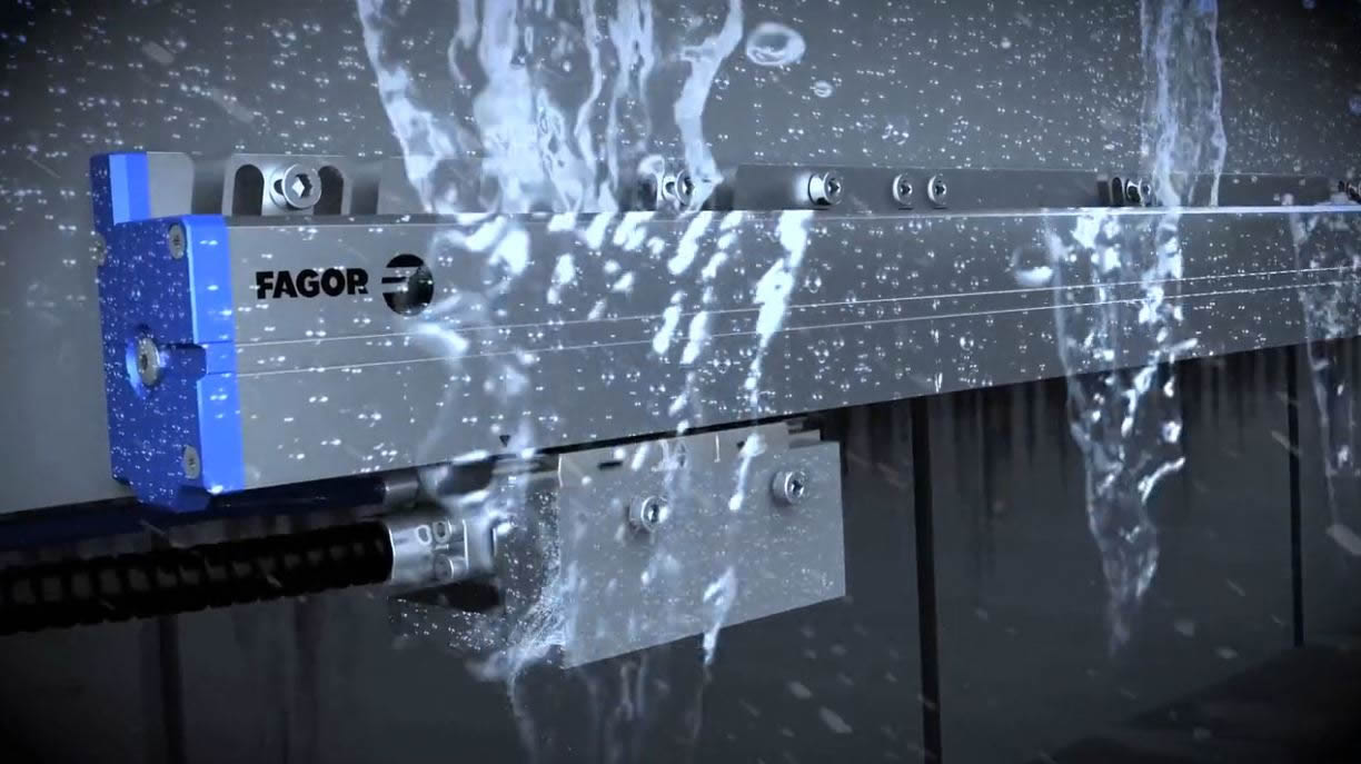

Los nuevos módulos necesarios para ensamblar un encóder lineal muy largo disponen de un mecanizado específico en los extremos que guía fácilmente en la instalación del siguiente módulo. Aquí, una junta de goma impide prácticamente la entrada de contaminantes sólidos y líquidos al interior del encóder. Los componentes optoelectrónicos van sellados. Esto, junto a la tecnología de lectura óptica 3STATECH logra que el encóder sea prácticamente inmune a la presencia de contaminantes sólidos o líquidos.
