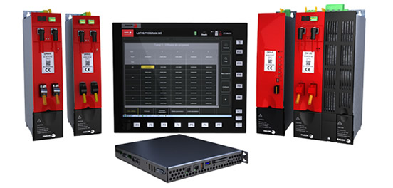

hmielite 2En lugar de emplear una interfaz de programación de aplicaciones (API) personalizada para construir la nueva HMIelite, utilizamos HTML5, una primicia en el sector que agiliza la personalización de las máquinas herramienta. El HMI de la serie CNCelite está basado en la tecnología web HTML5 y se puede ejecutar en una CPU remota por lo que el OEM tiene total libertad para configurar y personalizar el HMI independientemente de la parte en tiempo real del CNC; a su vez libera recursos de la CPU de tiempo real y mejorando el rendimiento de la máquina. Además, gracias al lenguaje universal que utiliza, es muy fácil de personalizar.
Como resultado, es más fácil manejar toda la máquina. Además, una interfaz bien diseñada puede facilitar la navegación y mantener a los operarios de la máquina concentrados al presentar solo la información relevante.
Para cualquier dispositivo
hmielite 1El usuario ya no está limitado a la misma configuración de pantalla u ordenador para acceder al software. La serie CNCelite ofrece la posibilidad de conectar el HMI a cualquier otro dispositivo de forma remota, y con un diseño web único todo se ve correctamente en cualquier dispositivo, ya que es adaptable a todos los formatos de pantalla (responsive).
Con HMIelite el usuario puede simplemente deslizar sus dedos por la pantalla para cambiar el modo de trabajo. Además, una pulsación corta en la pantalla permite acceder a nuevos datos. Si se pulsa más tiempo, la ayuda contextual mostrará la calculadora necesaria.

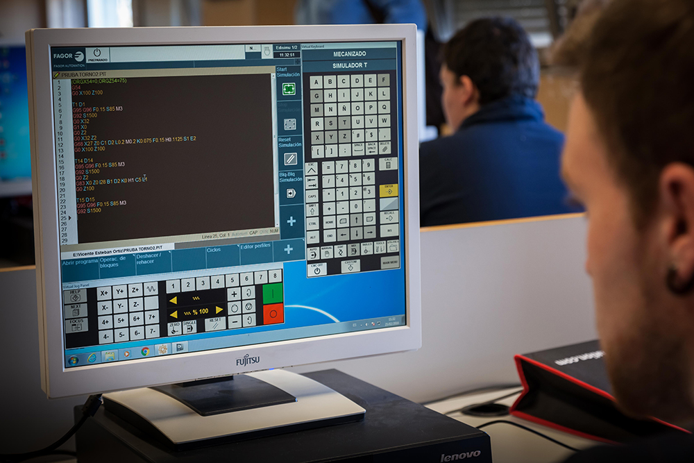

hmielite 4La gran innovación que aporta HMIelite es que el nuevo CNCelite ofrece un diseño totalmente nuevo del actual editor de perfiles. El nuevo editor se basa en la misma filosofía de programación, pero con mejoras basadas en el CAD:
CAD interactivo: permite dibujar, utilizando la filosofía de las herramientas CAD «estándar», definiendo tantas líneas de apoyo y arcos como sea necesario para obtener la geometría deseada.
  • Nuevas operaciones: Se pueden utilizar rotaciones, escalados, simetrías y movimientos de partes del dibujo.
  • Gestión de agujeros: permite filtrar los agujeros por rayo y mostrarlos ordenados por patrones.
  • Facilidad de modificación: No es necesario seguir un orden en la generación de las secciones. Una vez generado el perfil, basta con un clic para invertir el sentido o cambiar el punto de partida.
