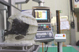

La macchina utilizza una configurazione gantry con 2 assi rotativi sulla testa, una tavola rotativa e 4 pallets; utilizza il “cannotto virtuale” del CNC 8065, sviluppato da FAGOR per variare dinamicamente durante la lavorazione (anche in modo manuale da volantino) la distanza utensile-superficie. Questa prestazione permette all’operatore di spostare il percorso di taglio perpendicolarmente alla superficie stessa in modo dinamico e continuo, senza ricalcolare il programma con un CAM, e risulta quasi indispensabile nel caso di lavorazione di superfici irregolari, dove la matematica non rispecchia la superficie reale del pezzo.
CEI FAGOR CNC 8065In questo modo, il CAM produce il calcolo del profilo teorico di taglio considerando solo il punto di contatto del getto d’acqua, mentre l’aggiustamento preciso viene fatto di seguito, in fase di lavorazione, in funzione di molti fattori, come la dimensione del getto d’acqua di taglio, la dilatazione del pezzo, etc..al fine di disporre di un processo il più rapido ed efficiente possibile.
CEI, FAGOR CNC 8065A causa della complessità della forma delle parti da lavorare, la possibilità di allinare i pezzi nello spazio, usando le ricche funzionalità di piani inclinati disponibili nel CNC8065, diventa un “must” irrinunciabile per ridurre la complessità del processo di lavorazione.
Volendo offrire una vasta gamma di modelli di casco, e delle customizzazioni della produzione, esiste la necessità di ridurre al minimo gli errori dell’operatore; la soluzione è stata trovata utilizzando un lettore di codice a barre che consente di caricare il programma pezzo corretto, semplicemente scannerizzando il codice applicato al casco da lavorare.
