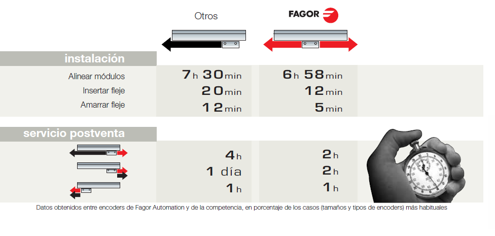

Mejoras excepcionales en tiempo con la nueva generación de encoders lineales de fleje hasta 60 metros.
El know-how de Fagor Automation, el análisis de la cadena de valor y el estudio minucioso de las contribuciones externas se han traducido en un producto único que refuerza aún más el liderazgo de Fagor Automation en los sistemas de captación para cursos de medición largos y extra largos (de 3 a 60 m).
encoders1
Estas mejoras facilitan la instalación y reducen drásticamente el tiempo en instalación en un 10% y hasta un 50% en servicio postventa, en función del tipo de máquina y de la longitud del encoder. Por lo tanto, la nueva generación de encoders lineales F y L ofrece una oportunidad inigualable de ahorro.
Fagor Automation presenta 3 grandes mejoras que han conseguido reforzar su compromiso con los clientes y aumentar el valor añadido del producto final: el nuevo sistema de tensión del fleje que permite extraer la cabeza lectora por cualquiera de los dos extremos del encoder, los puntos de referencia y la facilidad de montaje en reglas extralargas que pasamos a detallar a continuación.
Con la cabeza extraíble por ambos extremos, la reducción del tiempo en instalación y mantenimiento es de hasta el 50%.
encoders esencoders1 es
