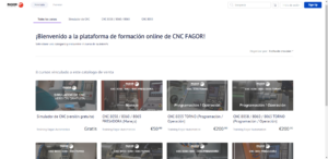

plataforma cursos onlineAdemás, te facilitamos la plataforma de formación online de CNC FAGOR en la que puedes encontrar cursos gratuitos para sacar el máximo partido al simulador. El objetivo de esta plataforma es facilitar herramientas a las y los usuarios interesados en formaciones para máquina herramienta.
Cursos online para aprender a utilizar el CNC FAGOR
Desde Fagor Automation hemos creado varios cursos online de programación / operación, para que le saques el máximo provecho al CNC FAGOR. Podrás utilizar el simulador de CNC para realizar la práctica de los cursos de CNC 8058 / 8060 / 8065.
