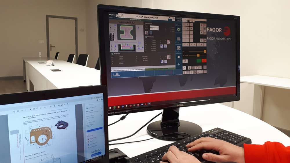

  • Para la realización de los ejercicios propuestos, se utilizará el Simulador de CNC FAGOR para PC (sistema operativo Windows). Se podrá utilizar el simulador gratuito, descargable desde la web de Fagor Automation. Más información del Simulador completo.
